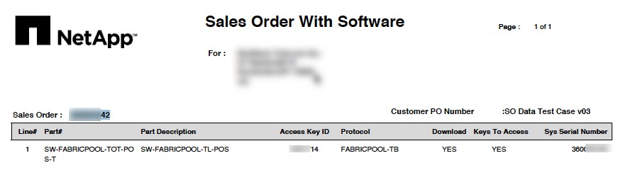

  • ご注文確認メールには、「ソフトウェア付き販売注文書」というPDFファイルが添付されています。
  • この文書には、販売注文番号と、ライセンスキーまたはダウンロードが必要なすべてのソフトウェアのリストが記載されています。
  • 各ライセンスについて、ドキュメントには、ライセンスを取得するために必要なシリアル番号、アクセス キー ID、その他の関連データが表示されます。
    • 図2 : 注文確認メールにソフトウェアドキュメントが添付されたサンプル販売注文
      図2

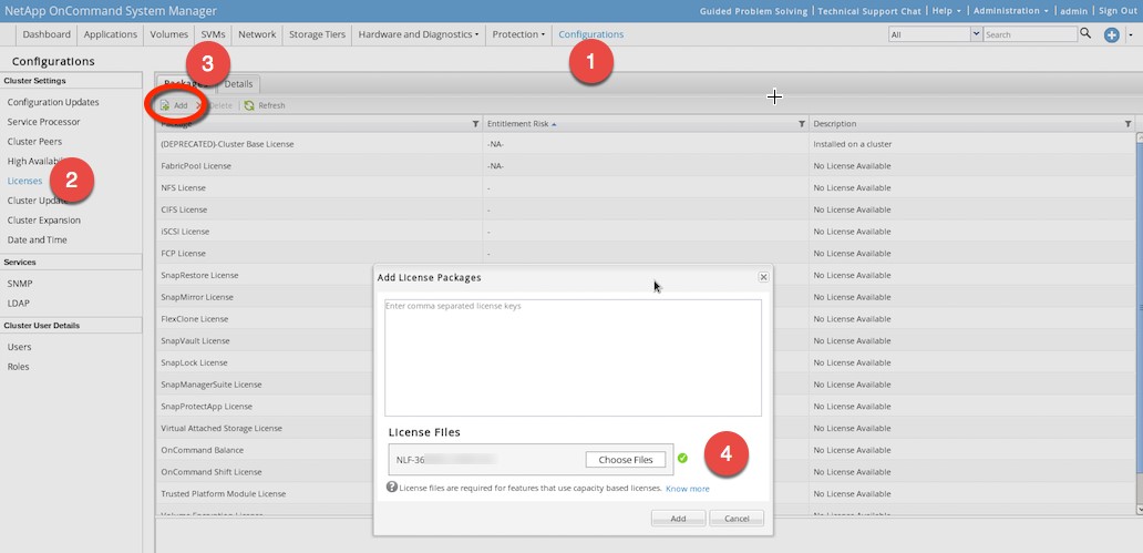

  • ユーザーは FabricPool NLF を入手したので、System Manager を使用してそれをターゲットの ONTAP クラスタにインストールする必要があります (NLF インストール用の ONTAP CLI はありません)。
    • 図6 : System Manager FabricPoolライセンスのインストール画面図6

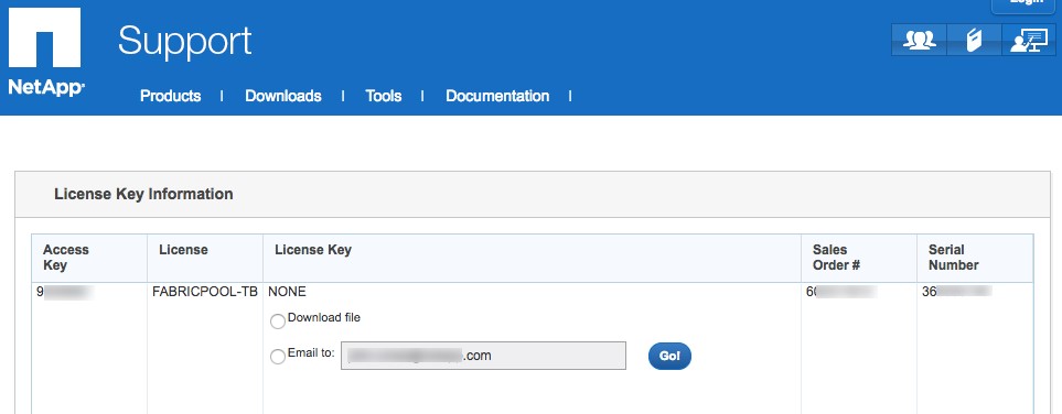

  • ユーザーが NSS 認証情報を持っていない場合、または認証情報に FabricPool ライセンスへのアクセス権限がない場合は、インスタント アクセス プロセスを使用できます。
  • Instant Access ポータルには、こちらからアクセスできます: https://mysupport.netapp.com/InstantAccess
    • 図7 : ユーザー入力のあるインスタントアクセスポータルページ図7
  • ユーザーがフォームを送信すると、クラスタUUIDの入力を求められます。
    • 図8: FabricPoolライセンスを登録するためのInstant Access Cluster UUIDリクエストフォーム図8
  • ユーザーがクラスタUUIDを送信すると、ダイアログボックスが表示され、NLFを保存または電子メールで送信できるようになります。
    • 図9:インスタントアクセスNetAppライセンスファイル(NLF)の保存または電子メールのダイアログボックス図9
    • 図10 : System Manager FabricPoolライセンスのインストール画面図10
