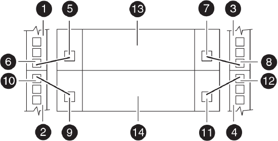

PDU間で負荷を分散する
システムコンポーネントをPDUバンクに接続する前に、PDUバンク間で総負荷をどのように分散するかを計画することがベストプラクティスです。各バンクの負荷はできるだけ均等にする必要があります(3フェーズPDUに適用)。
負荷をバランスよく分散する計画を立てる際は、次の点に注意してください。
  • 負荷の分散は、次の図に示すように、接続するコンポーネントの数とコンポーネントの電源装置ユニット(PSU)の場所によって異なります。
  • コンポーネントは、図を参考に、システムキャビネットの反対側にある別々のPDUに接続する必要があります。
  • 各コンポーネントは、図を参考に、コンポーネントの真向かいにあるPDUコンセントに差し込む必要があります。

2つのコンポーネントで負荷を分散する例
次の図は、2つのコンポーネント(1つのシャーシに2つのコントローラモジュールを搭載したコンポーネントや、2つのコンポーネントが近接している場合など)のPSUをシステムキャビネットのPDUに接続する3つの例を示しています。
コンポーネントの反対側のPSU:
コンポーネントの同じ側のPSU:
コンポーネントの同じ側にPSUをスタック:
1
左PDU、バンクA
2
左PDU、バンクB
3
右PDU、バンクA
4
右PDU、バンクB
5
PSU 1、component 1
6
左PDU、バンクA outlet
7
PSU 2、component 1
8
右PDU、バンクA outlet
9
PSU 1、component 2
10
左PDU、バンクB outlet
11
PSU 2、component 2
12
右PDU、バンクBアウトレット
13
コンポーネント 1
14
コンポーネント 2
