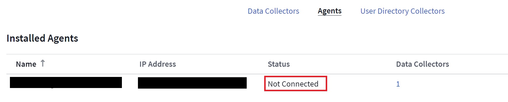

問題
  • [Workload Security]>[Admin]>[Data Collectores]>[Agents]で、エージェントサーバのステータスがNot Connectedなっています。
