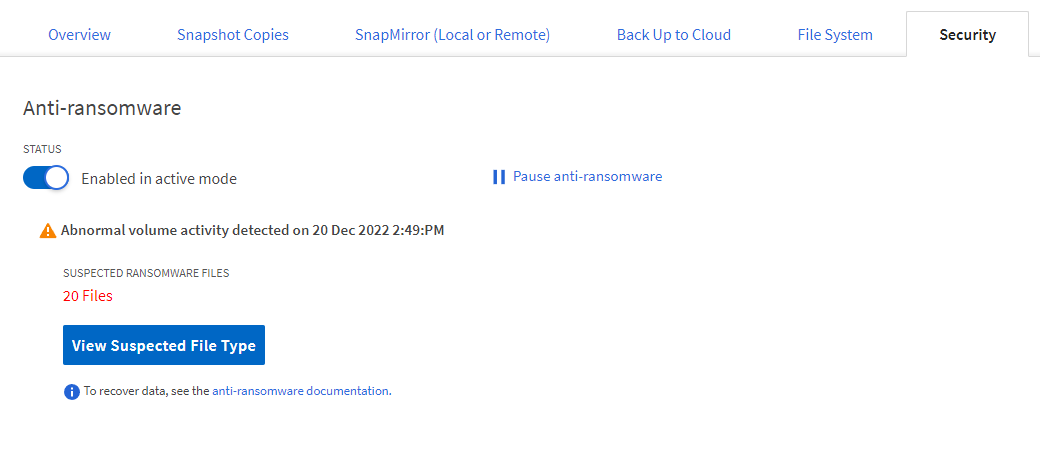

CLIまたはGUIからARP確率を確認およびクリアするにはどうすればよいですか?
これまで見たことのないファイル拡張子が観測された場合(学習モードでは観測されなかった場合)、攻撃確率はlowに設定されます。
  • CLIとGUIの出力は以下のとおりです。
  • System Managerでは、「2022年12月20日午後2時49分に異常なボリュームアクティビティが検出されました」というメッセージと、「疑わしいファイルの種類を表示」というオプションが表示されます。
  • 注記:現時点では、EMS/ASUP通知は生成されません。
  • 新しく見つかった拡張子が疑わしくない場合、管理者はそれを誤検知としてマークできます(CLIまたはSystem Manager)。
  • 新しく見つかった拡張子が疑わしい場合、管理者は確認や攻撃の通知を待つことなく、直ちに適切な措置(ボリュームのアンマウントなど)を講じることができます。
警告
ボリュームのアンマウントは、攻撃の誤検出が発生した場合にアプリケーションの停止につながる可能性があるため、慎重に行う必要があります。

GUI の例:
  1. システムマネージャーにログインして「イベント」セクションをクリックすると、別のボリュームで異常な動作が検出されたことが通知されます。clipboard_efbcafa17e9387793c066e3c379aa1534.png
  2. そのリンクをクリックすると、影響を受けるボリュームの一覧が表示されます。
    • 影響を受けるボリュームのいずれかをクリックすると、以下のスクリーンショットが表示されます。clipboard_e96f1bb4f39369fbbb091ebff2e2b88da.png
報告された攻撃が誤検知であることが判明した場合は、誤検知としてマークします(CLIまたはSystem Manager):

注記:サージ検出によってトリガーされた ARP スナップショットはクリアできません。
