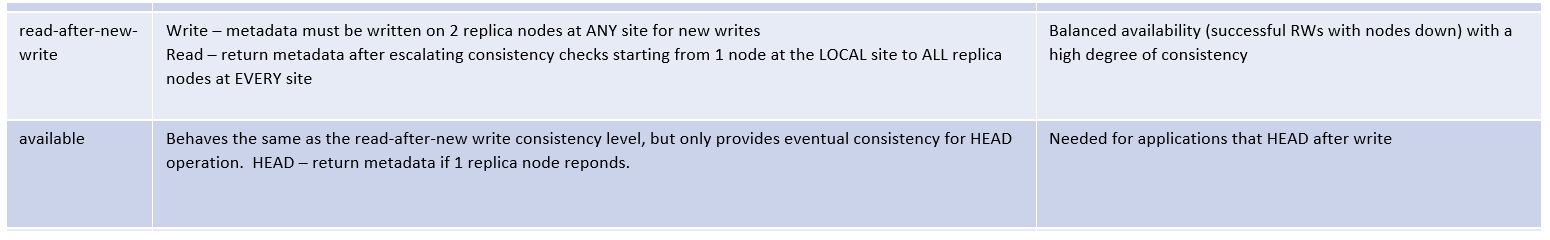

available(HEAD操作の場合は結果整合性):Read-after-new-write整合性レベルと同じ動作をしますが、HEAD操作の場合は結果整合性のみが提供されます。ストレージノードが利用できない場合、HEAD操作に対してRead-after-new-writeよりも高い可用性を提供します。HEAD操作のみのAmazon S3整合性の保証とは異なります。

Read-after-new-write整合性レベルと同じ動作をしますが、HEADおよびGETオペレーションには結果整合性を提供します。ストレージ ノードが利用できない場合、HEADおよびGETオペレーションに対してRead-after-new-writeよりも高い可用性を提供します。HEADおよびGETオペレーションの整合性保証はAmazon S3と異なります。
